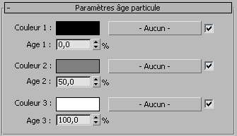

Interface
Couleur 1
Définit la couleur d'une particule à sa naissance.
Cliquez sur le bouton situé à droite de l'échantillon de couleur pour affecter une texture plutôt qu'une couleur unie. Utilisez la case à cocher pour activer ou désactiver la texture.
Age 1
Définit l'âge à partir duquel une particule passe de la couleur 1 à la couleur 2, exprimé en pourcentage de la durée de vie de la particule.
Couleur 2
Définit la couleur d'une particule à la moitié de sa vie. Vous pouvez également attribuer une texture à cette couleur.
Age 2
Définit l'âge à partir duquel une particule adopte la couleur 2, exprimé en pourcentage de la durée de vie de la particule.
Couleur 3
Définit la couleur d'une particule à sa mort. Vous pouvez également attribuer une texture à cette couleur.
Age 3
Définit l'âge à partir duquel une particule adopte la couleur 3, exprimé en pourcentage de la durée de vie de la particule.
