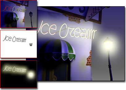

Image principale : le G-buffer est utilisé pour appliquer une luisance à l'éclairage de la scène
En haut à gauche : la même scène sans luisance
Au centre : objets sélectionnés à l'aide du G-buffer
En bas à gauche : luisance appliquée aux objets G-buffer
