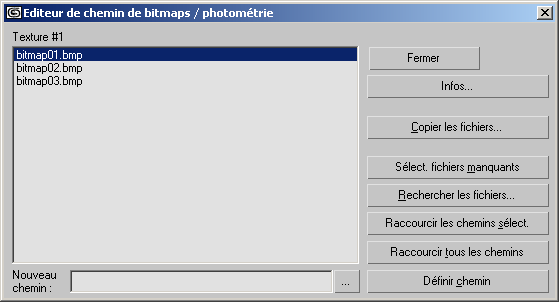

Boîte de dialogue Editeur de chemin de bitmaps/photométrie
Cette boîte de dialogue constitue le coeur de l'interface de l'utilitaire Editeur de chemin de bitmaps / photométrie.

Interface
Liste des textures et des fichiers photométriques
Affiche tous les bitmaps et tous les fichiers photométriques (IES, CIBSE, LTLI) utilisés dans la scène, avec leur chemin courant.
Lorsque aucun fichier n’est sélectionné dans la liste, les seules commandes disponibles dans la boîte de dialogue sont Fermer, Sélectionner textures manquantes et Raccourcir tous les chemins.
Fermer
Cliquez sur ce bouton pour fermer la boîte de dialogue.
Infos
Affiche la boîte de dialogue Informations ressource.
Ce bouton est uniquement disponible lorsqu'un seul fichier est sélectionné dans la liste.
Vous pouvez également ouvrir la boîte de dialogue Informations ressource en cliquant deux fois sur un nom de la liste.
Copier les fichiers
Copie les fichiers sélectionnés dans le répertoire voulu. Ce bouton affiche une boîte de dialogue où vous pouvez choisir le répertoire de destination.
Sélect. fichiers manquants
Affiche les noms des fichiers manquants dans la liste.
Rechercher les fichiers
Cliquez ici pour rechercher les textures ou les fichiers photométriques dans la sélection actuelle. Ce bouton affiche un message d'avertissement indiquant le nombre de fichiers disponibles et de fichiers manquants.
Raccourcir les chemins sélectionnés
Epure le chemin des fichiers sélectionnés. Un message d'avertissement s'affiche pour vous informer que cette opération implique la perte de cette information.
Raccourcit le chemin d'accès de l'ensemble des fichiers de la liste. Un message d'avertissement s'affiche pour vous informer que cette opération implique la perte de cette information.
Définir chemin
Applique la valeur du champ Nouveau chemin aux fichiers sélectionnés.
Si la valeur du champ Nouveau chemin est identique au(x) fichier(s) sélectionné(s), elle s'efface lorsque vous cliquez sur Définir chemin.
Nouveau chemin
Permet d'entrer un chemin pour le ou les fichiers actuellement sélectionnés. Le chemin du fichier sélectionné s'affiche par défaut. Si plusieurs fichiers sont sélectionnés avec des chemins différents, aucun chemin ne s'affiche.
[Parcourir]
(à droite du champ Nouveau chemin) affiche une boîte de dialogue fichier Windows dans laquelle vous pouvez rechercher le chemin.
