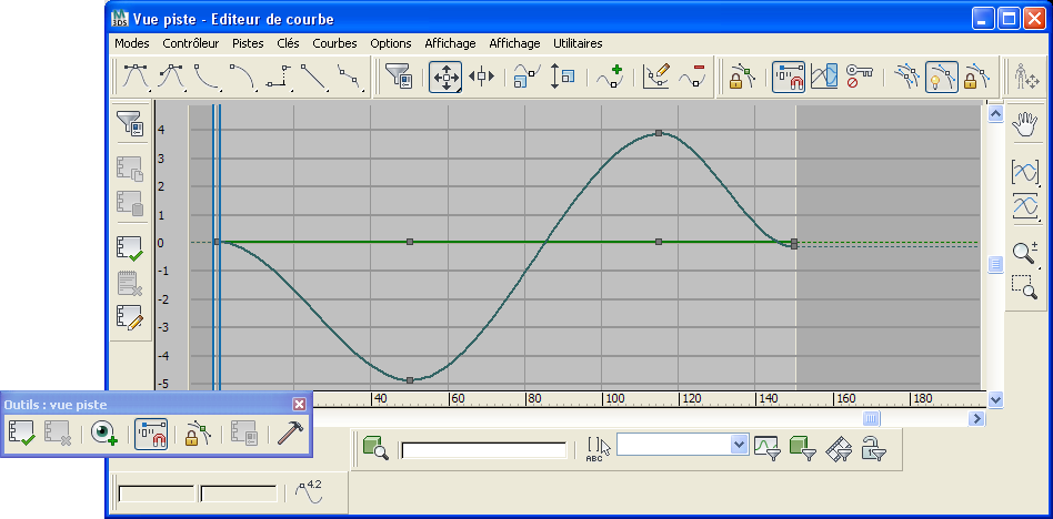

L'interface utilisateur de la vue piste est totalement personnalisable. L'interface utilisateur peut être adaptée de nombreuses façons.
Interface utilisateur de vue piste personnalisée :
• Barre d'outils Contrôleurs ancrée à gauche
• Fenêtre de contrôleur (Hiérarchie) masquée
• Barre d'outils Outils flottante
• Barre d'outils Navigation ancrée à droite
Vous pouvez afficher ou masquer des éléments d'interface en fonction des besoins. Les outils de personnalisation sont disponibles dans la barre de menus de la vue piste ou des différentes barres d'outils de la vue piste. Vous pouvez laisser flotter ou ancrer les barres d'outils en haut, en bas, à gauche ou à droite de la fenêtre d'application. Par exemple, vous pouvez faire flotter une barre d'outils près de l'endroit où vous travaillez.
