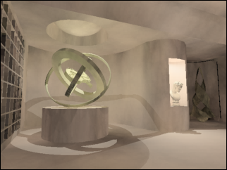

Scène dont le rendu est effectué avec une illumination globale mais sans regroupement final

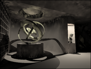

Même scène avec regroupement final utilisée pour adoucir l'illumination globale

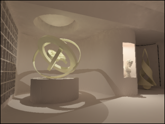

Même scène avec regroupement final mais sans illumination globale, pour comparaison
