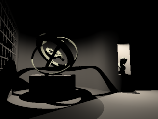

Rendu d'une scène sans illumination globale
Rendu de la même scène avec illumination globale
Illumination globale homogénéisée par un regroupement final
