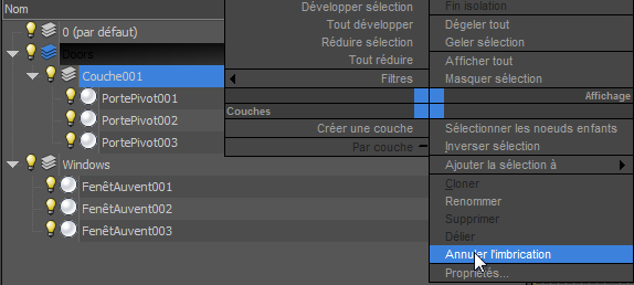

Pour supprimer des couches d'une hiérarchie :
- Sélectionnez une ou plusieurs couches imbriquées.
- Cliquez avec le bouton droit de la souris dans le menu Quadr. et choisissez Annuler l'imbrication, ou faites glisser le curseur sur un espace vide à gauche ou en dessous.
Les couches sélectionnées sont déplacées vers le niveau supérieur de la hiérarchie des couches.
