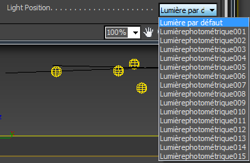

En général, les ombrages FX sont codés afin d'utiliser un nombre spécifique de lumières (la plupart du temps, une seule). Si le fichier FX que vous ouvrez est codé, les groupes de fonctions spécifiques à l'ombrage affichent une commande vous permettant de choisir la lumière à utiliser. Par exemple :
Les ombrages XMSL, par contre, ne sont pas codés pour utiliser des éclairages spécifiques et utilisent donc tous les éclairages actifs de la scène.

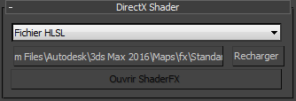

Panneau déroulant Ombrage DirectX
[liste déroulante Méthode]
Utilisez ce menu pour choisir la méthode DirectX :
Lorsque l'option Utiliser ShaderFX est activée, l'arborescence de noeud ShaderFX remplace l'ombrage XMSL ou FX actuel.
L'ombrage Stingray, par exemple ShaderFX, utilise l'éditeur ShaderFX.
Quand le fichier HLSL est actif, cliquez sur ce bouton pour afficher une boîte de dialogue de sélection de fichier vous permettant d'ouvrir un ombrage. Par défaut, le format FX (Direct3D Effects) est actif et l'ombrage est standardfx11.fx.
Quand le fichier HLSL est actif, cliquez sur ce bouton pour recharger le fichier d'ombrage actif. Pour mettre à jour un fichier ombrage, vous pouvez l'éditer, puis cliquer sur Recharger. Il n'est pas nécessaire de redémarrer 3ds Max pour visualiser l'effet des modifications apportées à l'ombrage.
