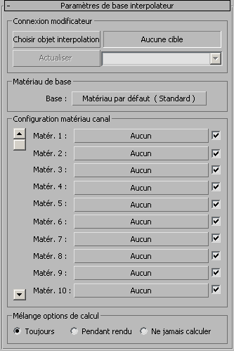

Interface
L’interface du matériau Interpolateur se trouve sur le panneau déroulant Paramètres de l'éditeur de matériaux.
Zone Connexion modificateur
- Choisir objet interpolation
- Permet de sélectionner, dans les fenêtres, un objet auquel un modificateur Interpolateur a été appliqué. Le fait de cliquer sur un objet dans les fenêtres a pour effet d'afficher la boîte de dialogue Choisir modificateur Interpolateur. Sélectionnez un modificateur Interpolateur et cliquez sur Lier.
- [champ nom]
Affiche le nom de l'objet auquel le matériau Interpolateur est appliqué. Si aucun objet n’a été spécifié, ce champ affiche "Aucune cible".
- Actualiser
- Met à jour les données du canal.
- [liste déroulante de marqueurs]
Cette liste est identique à celle figurant dans le modificateur Interpolateur. Les marqueurs que vous enregistrez dans le modificateur Interpolateur apparaissent dans cette liste.
Zone Matériau de base
- Bouton Matériau de base
- Permet d'appliquer un matériau de base à l'objet. Le matériau de base représente l'aspect qu'avait le modèle avant la fusion des canaux.
Zone Configuration matériau canal
- Map n°
- 100 canaux de matériaux sont disponibles. La barre de défilement vous permet de faire défiler les canaux. Cliquez deux fois sur un canal pour afficher les paramètres des matériaux de ce canal.
Pour chaque canal du matériau Interpolateur, il existe un canal correspondant dans le modificateur Interpolateur. Un matériau affecté au canal 1 dans le matériau Interpolateur sera contrôlé par la double flèche du canal 1 du modificateur Interpolateur.
- Matériau (actif/inactif)
- Permet d'activer et de désactiver un canal. Les canaux désactivés n’affectent pas le résultat de l'interpolation.
Zone Mélange options de calcul
3ds Max peut ralentir si un grand nombre de matériaux actifs sont en cours de fusion. Les options décrites ci-après vous permettent de déterminer le moment où le résultat de l'interpolation doit être calculé.
- ConstammentActivez cette option pour que le résultat de l'interpolation des matériaux soit calculé en permanence.
- Pendant renduActivez cette option pour que le résultat de l'interpolation des matériaux soit calculé lors du rendu.
- Ne jamais calculerActivez cette option pour éviter la fusion des matériaux.
