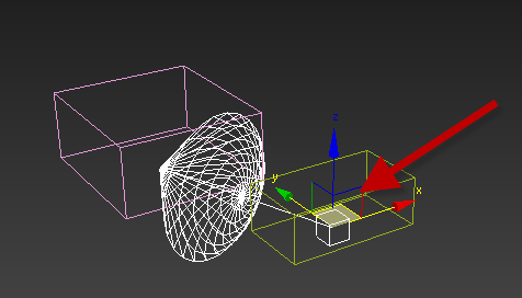

- Point d'attache enfant
- L'emplacement où la contrainte se connecte au corps rigide enfant est représenté sous la forme d'un cube en mode filaire.
Lorsque vous accédez à ce niveau de sous-objet, MassFX sélectionne automatiquement le gizmo du point d'attache enfant et active l'outil Déplacement.
Contrainte universelle avec sous-objet Point d'attache enfant actif. La flèche rouge, ajoutée à des fins d'illustration, indique le point d'attache.

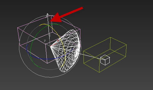

- Torsion initiale enfant
- Le centre par défaut du mouvement angulaire dans les limites de la contrainte est représenté sous la forme d'une flèche en mode filaire.
Lorsque vous accédez à ce niveau de sous-objet, MassFX sélectionne automatiquement le gizmo Torsion initiale enfant et active l'outil Rotation.
Contrainte universelle avec sous-objet Torsion initiale enfant (flèche blanche) actif. La flèche rouge, ajoutée à des fins d'illustration, indique le sous-objet Torsion initiale.

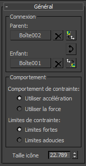

Panneau déroulant Général
Groupe Connexion
Utilisez ces contrôles pour affecter des corps rigides à la contrainte. Vous pouvez assigner des objets parents et enfants à une contrainte, ou un objet enfant uniquement. Le parent peut correspondre à tout type de corps rigide, tandis que l'enfant doit être dynamique.
Si vous assignez des objets parent et enfant, le mouvement du parent (s'il est dynamique) est affecté par la simulation et celui de l'enfant est affecté par le mouvement du parent, la contrainte et la simulation. Si vous assignez un objet enfant uniquement, l'enfant est affecté par la contrainte et la simulation.
Vous pouvez également utiliser ces contrôles pour supprimer des objets de la contrainte, modifier les points d'attache entre les objets contraints et la contrainte, et inverser la relation parent/enfant.
- Parent
- Définit le corps rigide à utiliser en tant que parent de la contrainte. Cliquez sur le bouton portant le même nom que l'objet associé, puis sélectionnez le corps rigide à utiliser en tant que nouveau parent dans la fenêtre. La contrainte est ensuite liée à l'objet parent, de sorte qu'elle pivote et se déplace avec ce dernier. L'objet parent peut être dynamique ou cinématique, mais il n'est pas statique.
Pour supprimer l'objet parent, cliquez sur le bouton X. Lorsque le parent n'est pas défini (non lié à un corps rigide), comme cela est indiqué par l'étiquette "Aucun", la contrainte est ancrée à l'espace global (c'est-à-dire à son emplacement actuel). La création d'une contrainte avec un seul corps rigide sélectionné définit ce corps rigide en tant qu'enfant sans parent, le contraignant ainsi par rapport à l'espace global.
Déplacer vers le pivot parent
- Définit la position de la contrainte sur le pivot de l'objet parent. Cette option est utile pour les contraintes où l'objet enfant doit pivoter autour du pivot du parent, comme par exemple une boule de démolition contrainte vers l'extrémité d'une grue.
Basculer parent/enfant
- Inverse la relation parent/enfant de sorte que le parent précédent devienne l'enfant et inversement.
- Child
- Définit le corps rigide à utiliser en tant qu'enfant de la contrainte. Cliquez sur le bouton portant le même nom que l'objet associé, puis sélectionnez le corps rigide à utiliser en tant que nouvel enfant dans la fenêtre. L'objet enfant peut constituer uniquement un corps rigide dynamique sans pour autant être un corps cinématique ou statique.
Vous pouvez utiliser le bouton X pour supprimer l'objet enfant, mais dans ce cas, cela donnera une contrainte incorrecte.
Déplacer vers le pivot enfant
- Ajuste la position de la contrainte pour la situer sur le pivot de l'objet enfant. Cette option est utile pour des contraintes entre deux structures, par exemple.
Groupe Comportement
- Comportement de contrainte
- Choisissez si la contrainte utilise l'accélération ou la force des corps contraints pour déterminer le comportement.
- Utiliser accélérationTient compte de l'accélération lors de l'application de comportements de ressort et d'amortissement. Les masses des corps rigides contraints n'interviennent pas dans ces comportements lorsque cette option est utilisée.
L'option Utiliser accélération contribue à la solidité globale du joint, mais l'équilibrage des masses au niveau du joint peut ne pas être parfait.
- Utiliser la forceLorsque ce mode est actif, toutes les équations relatives aux comportements de ressort et d'amortissement incluent la masse, ce qui génère des forces plutôt qu'une accélération. Les résultats risquent d'être plus difficiles à contrôler, mais peuvent engendrer un comportement physiquement plus précis.
Remarque : (Pour les utilisateurs avancés) Lorsque vous utilisez ce mode, n'oubliez pas que les constantes de ressort et d'amortissement déterminent la masse et la structure du centre de gravité par rapport à la contrainte. L'utilisation du mode Force ne permet pas d'effectuer des calculs de conversion automatique afin de conserver le même comportement. En effet, cette fonctionnalité n'est pas conçue pour maintenir le même comportement que le mode Utiliser accélération. Pour employer le comportement du mode Utiliser accélération, augmentez ces valeurs manuellement lors de l'utilisation de l'option Limites adoucies (voir ci-dessous). Les calculs de solution fondamentaux étant différents dans MassFX, une conversion basée sur des correspondances exactes est impossible pour ce mode. Il peut être utile de commencer par multiplier les masses du parent et de l'enfant.
- Limites de contrainte
- Sélectionnez le comportement adopté par la contrainte lorsque le corps enfant atteint les limites définies par les paramètres des panneaux déroulants Limites de translation et Limites Balancement & Torsion (voir ci-dessous) :
- Limites fortesLorsque le corps rigide enfant atteint le bord de l'intervalle de mouvement, il rebondit sur la limite en fonction de la valeur Rebond définie.
Lorsque l'option Limites fortes est active, seuls les contrôles Limite et Rebond sont disponibles. Les paramètres de ressort et d'amortissement s'appliquent uniquement aux limites fortes.
Limites adoucies
Ces limites sont dites "adoucies" car l'enfant peut les dépasser. Lorsque le corps rigide enfant atteint le bord de l'intervalle de mouvement (limite), il active les comportements de ressort et d'amortissement pour ralentir l'enfant et/ou appliquer une force permettant de le replacer dans la limite.
Remarque : Si les forces sont suffisantes (ou, de la même façon, si les valeurs Ressort sont trop faibles), il peut rester hors de la limite indéfiniment, car celle-ci correspond simplement à l'étendue pour laquelle les comportements de ressort et d'amortissement sont activés.
Lorsque les limites adoucies sont actives, seuls les contrôles Limite, Ressort et Amortissement sont disponibles. Les paramètres de rebond s'appliquent uniquement aux limites fortes.
- Taille icône
- Taille du dessin de l'assistant de contrainte dans les fenêtres. Cette propriété n'a pas d'effet sur la simulation; elle existe tout simplement pour que vous puissiez effectuer des contraintes suffisamment grandes afin qu'elles ne soient pas masquées dans les objets que ces assistants contraignent. Cependant, cette propriété n'agrandit pas vos contraintes de façon significative

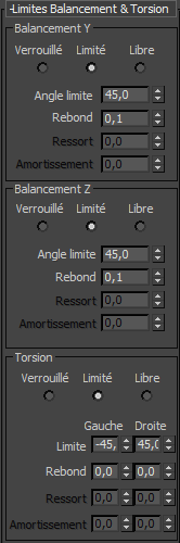

Panneau déroulant Limites Balancement & Torsion
Ces paramètres permettent de spécifier l'étendue autorisée pour le mouvement angulaire de l'enfant contraint.
Remarque : Les paramètres numériques sont disponibles uniquement lorsque l'option Limité est sélectionnée.
Groupes Balancement Y et Balancement Z
Les balancements Y et Z font respectivement référence à la rotation de la contrainte autour des axes Y et Z locaux. Sélectionnez l'une des options suivantes pour chacun d'entre eux :
- Angle limite
- Lorsque le balancement est défini sur Limité, il s'agit du nombre de degrés par rapport à son centre, nécessaire pour autoriser la rotation. Cette option est appliquée aux deux côtés. Par conséquent, l'intervalle de mouvement total représente deux fois cette valeur. Par exemple, si vous définissez Angle limite sur 45 degrés, l'angle total de la rotation autorisée est égal à 90 degrés.
- Rebond
- Lorsque le balancement est défini sur Limité, il s'agit de l'amplitude dans laquelle les objets vont rebondir hors de la limite lorsqu'ils sont touchés. Une valeur de 0,0 indique un rebond nul, tandis qu'une valeur de 1,0 représente un rebond complet. Ce paramètre est disponible uniquement lorsque l'option Limites de contrainte est définie sur Limites fortes.
- Spring
- Lorsque l'ouverture est définie sur Limitée, il s'agit de la force du ressort qui permet de remettre les objets dans la limite si celle-ci est dépassée. Les valeurs faibles indiquent une faible force de ressort, tandis que les valeurs élevées remettent les objets dans la limite avec une force plus importante. Une valeur de 0,0 est une valeur spéciale indiquant une limite fixe, destinée à éviter que les objets ne dépassent les limites de la torsion. Ce paramètre est disponible uniquement lorsque l'option Limites de contrainte est définie sur Limites adoucies.
- Atténuation
- Lorsque Torsion est défini sur Limité et que la limite est dépassée, il s'agit de la quantité de "boue" dans laquelle les objets pivotent au-delà de cette limite. Ce paramètre est disponible uniquement lorsque l'option Limites de contrainte est définie sur Limites adoucies.
Zone Torsion
Torsion signifie la rotation autour de l'axe X local de la contrainte.
- VerrouilléEmpêche l'objet parent et l'objet enfant de pivoter autour de l'axe X local de la contrainte.
- LimitéAutorise le parent et l'enfant à pivoter autour de l'axe X local dans une fourchette de degrés définie.
- LibreAutorise le parent et l'enfant à pivoter librement autour de l'axe X local de la contrainte.
- Limite
- Lorsque Torsion est définie sur Limité, les valeurs Droite et Gauche sont exprimées en degrés absolus pour chaque arête de la limite. (L'affichage de ces limites dans les fenêtres peuvent vous aider à les modifier en fonction de vos besoins).
- Rebond
- Lorsque Torsion est définie sur Limité, il s'agit de l'amplitude à laquelle les objets vont rebondir hors de la limite lorsqu'ils sont touchés. Chaque limite peut avoir une valeur unique. Une valeur de 0,0 indique un rebond nul, tandis qu'une valeur de 1,0 représente un rebond complet. Ce paramètre est disponible uniquement lorsque l'option Limites de contrainte est définie sur Limites fortes.
- Spring
- Lorsque Torsion est défini sur Limité, il s'agit de la force du ressort qui permet de remettre les objets dans la limite si l'une des limites est dépassée. Chaque limite peut avoir une valeur unique. Les valeurs faibles indiquent une faible force de ressort, tandis que les valeurs élevées remettent les objets dans la limite avec une force plus importante. Une valeur de 0,0 est une valeur spéciale indiquant une limite fixe, destinée à éviter que les objets ne dépassent les limites de la torsion. Ce paramètre est disponible uniquement lorsque l'option Limites de contrainte est définie sur Limites adoucies.
- Amortissement
- Lorsque Torsion est défini sur Limité, il s'agit du degré de resistance que les objets peuvent supporter. Chaque limite peut avoir une valeur unique. Ce paramètre est disponible uniquement lorsque l'option Limites de contrainte est définie sur Limites adoucies.

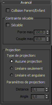

Panneau déroulant Avancé
- Collision Parent/Enfant
- Lorsqu'elle est désactivée (par défaut), les corps rigides parents et enfants reliés par une contrainte ne peuvent pas entrer en collision les uns avec les autres. Par exemple, cela permet à des corps rigides destinés à une cuisse ou une jambe de se chevaucher au niveau du genou sans problème. Activez cette option pour permettre aux deux corps rigides de réagir l'un à l'autre, ainsi qu'aux autres.
Groupe Contrainte sécable
- Cassable
- Lorsque cette option est activée, la contrainte peut être interrompue au cours de la simulation. Si une force linéaire dépassant la valeur maximale ou si une force de torsion dépassant la valeur maximale (voir ci-dessous) est appliquée entre l'objet parent et l'objet enfant, la contrainte se "rompt" ; c'est-à-dire qu'elle est désactivée et qu'elle n'est plus appliquée.
- Force max
- Lorsque l'option Fragile est activée, il s'agit de la quantité de force linéaire au-delà de laquelle la contrainte sera supprimée. Pour faire en sorte que la contrainte soit plus difficile à rompre, augmentez la valeur de ce paramètre.
Remarque : Dans le groupe de fonctions Editeur multi-objet, ce paramètre est appelé "Force de rupture".
- Torque max
- Lorsque l'option Fragile est activée, il s'agit de la quantité de force de torsion au-delà de laquelle la contrainte sera supprimée. Pour faire en sorte que la contrainte soit plus difficile à rompre, augmentez la valeur de ce paramètre.
Remarque : Dans le groupe de fonctions Editeur multi-objet, ce paramètre est appelé "Couple de rupture".
Groupe projection
- Type de projection
- Lorsque les objets parents et enfants dépassent les limites de la contrainte, la projection résout le problème en les forçant à respecter ces limites.
La projection jointe est comparable à un "instrument contondant". Elle déplace juste un acteur, quelles que soient les collisions qui pourraient intervenir autrement. Ceci peut conduire à une pénétration des géométries de collision. Il est donc recommandé d'éviter l'utilisation de la projection jointe, sauf s'il existe de réels problèmes concernant des violations jointes. Dans ce cas, il convient d'utiliser cette option de manière judicieuse.
Choisissez une méthode de projection et définissez les valeurs correspondantes :
- Aucune projectionLa projection n'est pas effectuée.
- LinéaireProjette les distances linéaires uniquement. Définir la valeur de distance.
Avec cette option, la simulation est plus rapide que si vous utilisez Linéaire et angulaire.
- Linéaire et angulaireEffectue des projections linéaires et angulaires. Définissez les valeurs de distance et d'angle.
Avec l'option Linéaire et angulaire, la simulation est plus lente, mais peut s'avérer plus précise.
- Distance
- Il s'agit de la distance minimale que la violation de contrainte doit dépasser afin que la projection prennent effet. Les erreurs inférieures à la valeur de cette distance n'utilisent pas de projection. Si cette valeur est trop faible, cela peut provoquer des oscillations indésirables dans la simulation.
- Angle
- Il s'agit de la valeur minimale de l'angle (en degrés) que la violation de contrainte doit dépasser afin que la projection prennent effet. Les erreurs inférieures à la valeur de cette distance n'utilisent pas de projection.
