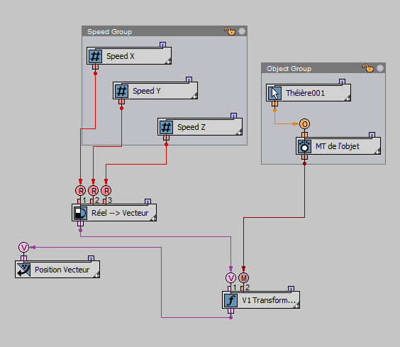

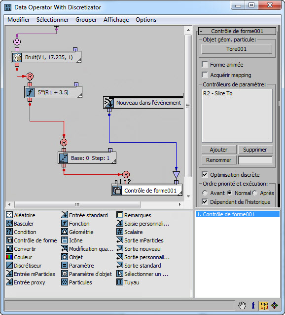

La fenêtre de données est le centre de commande des outils de manipulation avancée des données dans Flux de particules. Le fonctionnement de base de la fenêtre de données est similaire à celui de la vue particule: vous commencez à créer un flux de données en faisant glisser des sous-opérateurs à partir du dépôt (dans le bas de la boîte de dialogue) vers la fenêtre principale. Vous accédez aux paramètres d'un sous-opérateur en cliquant dessus pour faire apparaître son panneau déroulant du côté droit de la boîte de dialogue. Enfin, vous créez le flux réel (schéma) en connectant des sous-opérateurs, en faisant glisser le curseur entre le connecteur de sortie d'un sous-opérateur et un connecteur d'entrée ou de filtre d'un autre sous-opérateur.
Cependant, tous les sous-opérateurs ne doivent pas être connectés physiquement : ils peuvent l'être logiquement par le biais de boutons de type Canal, comme dans le sous-opérateur Particules
Canal de données de poids. Dans ce cas, cliquez sur le bouton, puis sélectionnez le canal dans la liste de la boîte de dialogue Sélectionner canal de données qui s'ouvre alors.

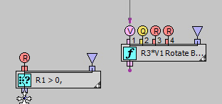

Toutefois, il y a lieu de noter plusieurs différences fonctionnelles. Tout d'abord, le sous-opérateur a deux types d'entrées : les données (il peut y en avoir plusieurs) et le filtre (un seul exemplaire).

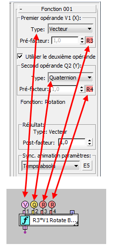

Les entrées de données s'affichent dans la partie supérieure du sous-opérateur, à partir de la gauche. Chaque entrée est numérotée en fonction du paramètre correspondant dans le panneau déroulant et comporte deux indications quant à son type de données : une lettre et une couleur. Par exemple, une entrée de données vectorielles est violette et une entrée de données quaternion est jaune. Pour obtenir une liste complète des types de données et de leurs codes couleur, reportez-vous à la rubrique Types de données.
Sous-opérateur avec connecteurs d'entrée (en bas) et paramètres associés (en haut)
Dans le coin supérieur droit de chaque sous-opérateur se trouve le connecteur d'entrée de filtre, qui permet de spécifier un sous-ensemble de particules à traiter. Cette entrée de filtre accepte des données booléennes uniquement, comme l'indique sa couleur bleue. L'utilisation de cette entrée est strictement facultative ; si vous souhaitez que le sous-opérateur traite toutes les particules de l'événement, ne l'utilisez pas. Si vous souhaitez que le sous-opérateur ne traite que certaines particules, définissez la condition puis reliez-la à l'entrée de filtre. Par exemple, vous pouvez limiter le traitement aux particules situées à une certaine distance de la particule courante en utilisant un sous-opérateur Particules relié à un sous-opérateur Condition. Vous reliez ensuite la sortie du sous-opérateur Condition au sous-opérateur chargé du traitement.

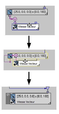

Les diagrammes de données affichés dans la fenêtre de données peuvent rapidement devenir très complexes. Pour simplifier le flux visuel, vous pouvez combiner physiquement des sous-opérateurs en un bloc solide. Pour ce faire, il suffit de faire glisser un sous-opérateur sur un autre auquel il est relié. Lorsqu'un bord jaune apparaît autour des deux sous-opérateurs, relâchez le bouton de la souris pour les combiner en un bloc. Pour supprimer un sous-opérateur d'un bloc, faites-le glisser en dehors du bloc et relâchez le bouton de la souris lorsque le contour jaune disparaît.
En haut : commencez par faire glisser un sous-opérateur sur un autre auquel il est relié.
Au milieu : lorsque les contours jaunes apparaissent, relâchez le bouton de la souris pour les combiner en un bloc.
En bas : le bloc dispose d'un onglet sur le côté gauche qui permet de le manipuler.

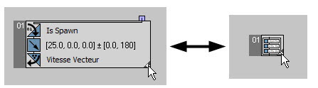

Chaque sous-opérateur et chaque bloc comporte une petite flèche dans le coin inférieur droit. Cliquez sur cette flèche pour basculer entre les états agrandi ou réduit de l'élément. Si l'élément est agrandi, la flèche pointe vers la gauche ; s'il est réduit, la flèche pointe vers la droite. Comme la combinaison en blocs, la réduction de sous-opérateurs permet de diminuer l'encombrement de la fenêtre de données.
A gauche : groupe agrandi ; à droite : groupe réduit
L'angle inférieur droit de la boîte de dialogue Fenêtre de données affiche, outre l'outil Panoramique également présent dans la boîte de dialogue Vue particule, des boutons permettant de contrôler l'affichage.
Le premier bouton, Description, dont l'icône représente un i minuscule, active ou désactive simplement la zone Description qui affiche des informations sur le sous-opérateur mis en surbrillance dans le dépôt.
Le second bouton, Ordre de sortie, affiche l'ordre de sortie des sous-opérateurs possédant des paramètres Ordre d'exécution et Ordre de priorité. Si plusieurs sous-opérateurs ont le même ordre d'exécution, ils sont répertoriés sous le même numéro selon leur ordre de priorité.
Vous pouvez mettre en surbrillance le sous-opérateur de sortie correspondant à un élément de la liste dans la fenêtre de données en cliquant sur cet élément et vice versa (cliquez sur le sous-opérateur pour le mettre en surbrillance dans la liste).
Le troisième bouton, Navigation, affiche une mini-carte de la fenêtre de données. Vous pouvez alors effectuer un panoramique autour de la fenêtre en faisant glisser le curseur à l'intérieur du contour rouge qui indique l'étendue actuelle de la fenêtre. Cliquez à l'extérieur du contour rouge pour accéder à cette partie de la fenêtre.
La carte Navigation affiche toujours l'ensemble des données et effectue donc un zoom dynamique à mesure que vous faites glisser le contour rouge. Elle n'influe cependant pas sur l'agrandissement de la fenêtre de données.
