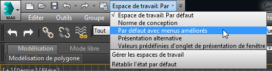

L'interface Espaces de travail principale est constituée d'une liste déroulante en deux parties située sur la barre d'outils d'accès rapide.
La partie supérieure répertorie les espaces de travail disponibles. Pour modifier l'espace de travail actif, sélectionnez son nom dans la liste.
Remarque : Tous les espaces de travail inclus utilisent le système de menus standard par défaut et le ruban horizontal, excepté pour l'espace de travail Par défaut avec menus améliorés qui positionne le ruban à la verticale et l'ancre à gauche du panneau de commandes. L'espace de travail Par défaut avec menus améliorés fournit également un accès à un système de menus avancés. Pour plus de détails, reportez-vous à la rubrique Barre de menus.
La partie inférieure de la liste contient deux commandes :
Gérer les espaces de travail
Ouvre la boîte de dialogue Gérer les espaces de travail (voir ci-après) permettant d'utiliser les espaces de travail.
Rétablir l'état par défaut
Charge la définition de l'espace de travail enregistrée, en fonction des paramètres Propriétés de l'espace de travail actif.

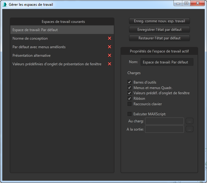

Boîte de dialogue Gérer les espaces de travail
La commande Gérer les espaces de travail ouvre cette boîte de dialogue, dans laquelle vous pouvez basculer, ajouter, modifier et supprimer les espaces de travail.
Espaces de travail courants
Répertorie les espaces de travail actuellement disponibles. Pour passer à un autre espace de travail, cliquez sur son nom dans la liste. Cela revient à passer à un autre espace de travail à l'aide de la liste déroulante de la barre d'outils d'accès rapide.

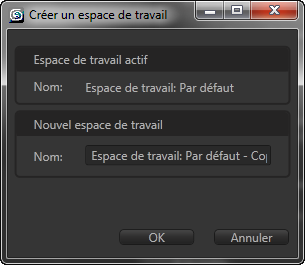

Enreg. comme nouv. esp. travail
Crée un espace de travail qui est une copie de l'espace de travail actif et l'ajoute à la liste déroulante de la barre d'outils d'accès rapide.
Cliquez sur ce bouton pour ouvrir la boîte de dialogue Créer un espace de travail :
Le paramètre Espace de travail actif en lecture seule affiche le nom de l'espace de travail actif (à savoir, celui copié). Le paramètre Nouvel espace de travail affiche le nom du nouvel espace de travail, qui est, par défaut, le nom de l'espace de travail actif, auquel " - Copie" est ajouté. Pour modifier le nom, cliquez dans le champ Nom et entrez un nouveau nom. Pour créer un espace de travail et ajouter son nom à la liste déroulante de la barre d'outils d'accès rapide, cliquez sur OK. Si vous changez d'avis, cliquez sur Annuler.
Après avoir créé un espace de travail, il devient automatiquement actif. Toutes les modifications apportées par la suite à l'espace de travail sont enregistrées dans cet espace de travail.
Ces options permettent de spécifier les catégories de propriétés chargées à partir de la définition d'espace de travail enregistrée lorsque vous accédez à l'espace de travail. Pour les catégories de propriétés inactives, l'espace de travail vers lequel vous avez basculé hérite des paramètres actifs de l'espace de travail précédent.
Nom
Affiche et permet de modifier le nom de l'espace de travail.
Barres d'outils
Charge les propriétés de tous les éléments du menu contextuel d'affichage Personnaliser, y compris les éléments ouverts, leurs emplacements, ainsi que toute personnalisation appliquée aux barres d'outils.
Menus et menus Quadr.
Charge le contenu du menu et du menu Quadr. à partir de la définition de l'espace de travail. Cela inclut le système de menus actif : Standard ou Amélioré.
Valeurs prédéfinies d'onglet de fenêtre
Charge les valeurs prédéfinies Présentations de fenêtre figurant dans la définition de l'espace de travail.
Ruban
Charge le contenu du ruban.
Raccourcis clavier
Charge les raccourcis clavier personnalisés à partir de la définition de l'espace de travail.
Exécuter MaxScript
Cette option permet d'exécuter un ou deux scripts MAXScript : un lors du chargement de l'espace de travail et un autre lors de la fermeture de l'espace de travail (en d'autres termes, lors du chargement d'un autre espace de travail). Cliquez sur les points de suspension (...) en regard des options Au charg. et/ou A la sortie pour spécifier un script pour chacune d'entre elles.
