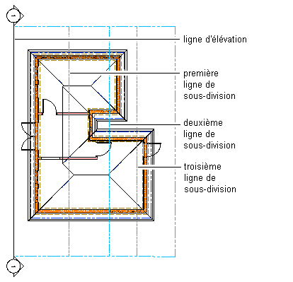

Vous pouvez visualiser l'emplacement d'une sous-division en affichant la ligne d'élévation et son contour dans une vue isométrique. Dans cette vue, utilisez les poignées pour repositionner les sous-divisions.
Ligne d'élévation avec sous-divisions graphiques
Vous pouvez définir l'épaisseur de ligne et d'autres propriétés d'affichage des sous-divisions pour ajouter différents niveaux de profondeur à l'élévation.
