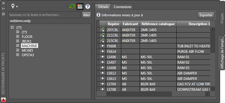

Volets Détails et Connexions (onglet Affichage de l'emplacement)
Affiche les détails sur le composant, ainsi que des informations sur la provenance/destination du câblage.
Trouver
 Entrée de commande :  AEPROJECT
Sélectionnez l'onglet Affichage de l'emplacement. Cliquez sur .
Volet Détails
Affiche les détails relatifs au composant.
Volet Connexions
Affiche des informations relatives au câblage et aux connexions.
Liste d'options
Les options suivantes s'affichent.
Exporter
Exporte les données de la grille vers un fichier .csv ou .xls. Seules sont exportées les colonnes incluses dans l'affichage.
Indique tous les appareils, à l'exception des câbles.
Indique un câble.
Options de menu contextuel
A l'aide du bouton droit de la souris, cliquez sur une étiquette de colonne, une ligne ou une cellule pour afficher un menu contextuel comportant les options appropriées.
Colonnes à afficher
Détermine les colonnes à inclure dans l'affichage de la grille.
Remarque : Faites glisser une étiquette de colonne pour changer l'ordre des colonnes dans la grille.
Plus
Ouvre la boîte de dialogue Colonnes à afficher, dans laquelle vous pouvez choisir les colonnes de la grille que vous voulez inclure, à partir de la liste des colonnes disponibles.
Rétablir les valeurs par défaut de toutes les colonnes
Rétablit les paramètres d'origine de la grille.
Copier
Copie les lignes et les cellules sélectionnées dans le Presse-papiers en vue de les coller par la suite.
Remarque : Le collage à l'intérieur de la grille n'est pas pris en charge.
Naviguer
Ouvre la boîte de dialogue de navigation associée au repère de l'appareil situé dans la ligne, sous le curseur de la souris.
Champs disponibles - Volet Détails
  • Repère : valeur de repère sur l'appareil.
  • Fabricant : valeur FABRICANT sur l'appareil.
  • Référence catalogue : valeur CATALOGUE sur l'appareil.
  • Description 1 : valeur DESC1 sur l'appareil.
  • Bornier : valeur REPBORNIER sur une borne.
  • Numéro d'élément : valeur ELEMENT sur l'appareil.
  • Code d'assemblage : valeur CODEASSEMBLAGE sur l'appareil.
  • Catégorie : table de catalogue de l'appareil basée sur la valeur NOMBLOCWD, le type de composant ou le nom du bloc.
  • Tension nominale 1 : valeur TENSION1 sur l'appareil.
  • Tension nominale 2 : valeur TENSION2 sur l'appareil.
  • Numéro de borne : numéro de borne attribué à une borne de niveau unique, liste de numéros de bornes attribués à une borne multiniveau ou numéro d'équipotentielle attribué aux bornes utilisant le numéro d'équipotentielle.
  • Description 2 : valeur DESC2 sur l'appareil.
  • Description 3 : valeur DESC3 sur l'appareil.
  • Installation : valeur INST sur l'appareil.
  • Localisation : valeur LOC sur l'appareil.

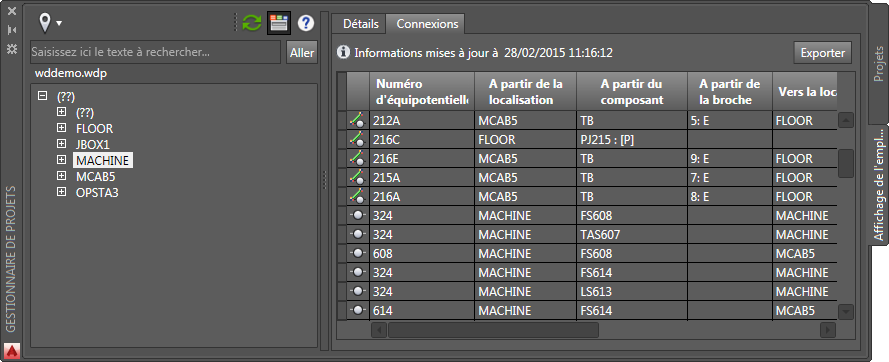

Champs disponibles - Volet Connexions
Chaque ligne de la grille peut contenir deux composants connectés, à savoir un composant de provenance et un composant de destination. La définition de ces composants dépend de la séquence des fils du réseau de fils. Cette séquence peut être configurée de manière spécifique ou utiliser par défaut l'ordre des repères/numéros d'équipotentielles/séquences de fils défini dans l'onglet Format du dessin de la boîte de dialogue Propriétés du dessin.
  • Numéro d'équipotentielle : numéro d'équipotentielle attribué au fil.
  • ID de fil : identificateur attribué au fil dans Inventor.
  • A partir de l'installation : valeur INST sur l'appareil de provenance.
  • A partir de la localisation : valeur LOC sur l'appareil de provenance.
  • A partir du composant : valeur de repère sur l'appareil de provenance.
  • A partir de la broche : valeur de broche sur l'appareil de provenance auquel est connecté le fil.
  • Vers l'installation : valeur INST sur l'appareil de destination.
  • Vers la localisation : valeur LOC sur l'appareil de destination.
  • Vers le composant : valeur de repère sur l'appareil de destination.
  • Vers la broche : valeur de broche sur l'appareil de destination auquel est connecté le fil.
  • Installation du câble : valeur INST sur le symbole de repère de câble du fil.
  • Localisation du câble : valeur LOC sur le symbole de repère de câble du fil.
  • Type de fil : type de fil tel que défini dans la boîte de dialogue Créer/Modifier un type de fil.
  • Couleur du fil : couleur de fil telle que définie dans la boîte de dialogue Créer/Modifier un type de fil.
  • Calibre du fil : taille de fil telle que définie dans la boîte de dialogue Créer/Modifier un type de fil.
  • Câble : valeur de repère sur le symbole de repère de câble du fil.
  • Longueur du fil : longueur du fil telle que définie dans Inventor.
