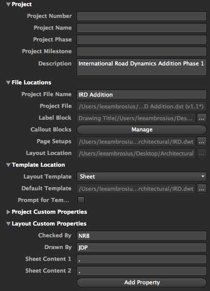

Propriétés du projet (gestionnaire de projets)
Affiche des informations spécifiques au projet.
Liste d'options
Les options suivantes s'affichent.
Projection
Affiche les champs fréquemment utilisés pour identifier un projet.
Numéro du projet
Indique le numéro affecté au projet.
Nom du projet
Indique le nom affecté au projet.
Phase du projet
Indique la phase du projet.
Jalon du projet
Indique le jalon du projet.
Description
Fournit une description du projet.
fichier, emplacement
Affiche le chemin du projet, les redéfinitions de mises en page, ainsi que les repères de vue et les blocs d'étiquette utilisés par le projet.
Nom du fichier de projet
Indique le nom du projet.
Fichier de projet
Affiche le chemin et le nom du fichier de données du projet (DST).
Bloc d'étiquette
Affiche le chemin et le nom du fichier dessin (DWG) ou gabarit de dessin (DWT) qui contient le bloc d'étiquette pour le projet.
Cliquez sur le bouton [...] pour afficher la boîte de dialogue Bloc d'étiquette pour les vues et spécifiez un bloc d'étiquette pour le projet.
Bloc repères de vue
Cliquez sur Gérer pour afficher la boîte de dialogue Blocs repères de vue et gérez les blocs repères de vue pour le projet.
Mises en page
Affiche le chemin et le nom du fichier gabarit de dessin (DWT) contenant les autres mises en page pour le projet.
Cliquez sur le bouton [...] pour spécifier le fichier gabarit de dessin (DWT) contenant les autres mises en page à utiliser pour le projet.
Emplacement de la présentation
Affiche le chemin et le nom du dossier dans lequel les nouveaux fichiers dessin (DWG) sont enregistrés lorsque vous créez des présentations.
Remarque : Lorsque vous supprimez le titre de la présentation et le titre du dessin sous l'élément Nommer la synchronisation du menu Action du projet (situé dans le coin inférieur droit de la palette Gestionnaire de projets), les points de suspension [...] permettent de spécifier un autre dossier pour les nouveaux fichiers dessin (DWG).
Emplacement du gabarit
Affiche les paramètres utilisés lors de la création d'une présentation dans le projet courant.
Gabarit de présentation
Affiche la présentation à utiliser lors de la création d'une présentation.
Les présentations affichées dans la liste déroulante proviennent du fichier spécifié dans la propriété Gabarit par défaut.
Gabarit par défaut
Spécifie le fichier dessin (DWG) ou gabarit de dessin (DWT) à utiliser lors de la création des fichiers de dessin pour le groupe.
Invite de gabarit
Détermine si la boîte de dialogue Nouvelle présentation de projet s'affiche à l'état développé ou réduit à chaque ajout d'une nouvelle présentation.
Propriétés personnalisées du projet
Affiche les propriétés personnalisées définies par l'utilisateur associées au projet.
Vous pouvez gérer les propriétés personnalisées définies par l'utilisateur à l'aide des opérations suivantes :
  • Cliquez sur Ajouter une propriété pour afficher la boîte de dialogue Ajouter une propriété personnalisée et créer une propriété.
  • Cliquez avec le bouton droit de la souris sur une propriété et choisissez Supprimer une propriété personnalisée pour supprimer la propriété.
    Vous pouvez également choisir Nouvelle propriété personnalisée afin d'afficher la boîte de dialogue Ajouter une propriété personnalisée et créer une propriété.
Propriétés personnalisées de la présentation
Affiche les propriétés personnalisées définies par l'utilisateur associées à chaque feuille du jeu de feuilles.
