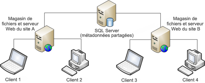

La première méthode consiste à centraliser la base de données pour l'ensemble des sites. La base de données pour Vault peut être installée sur un serveur indépendant, comme illustré ici.

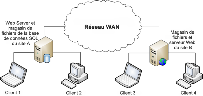

La deuxième méthode consiste à configurer un site principal en plaçant la base de données et le magasin de fichiers principal sur le même serveur. Le site principal est celui qui compte le plus d'utilisateurs et sur lequel la majorité du travail de conception est réalisée.
