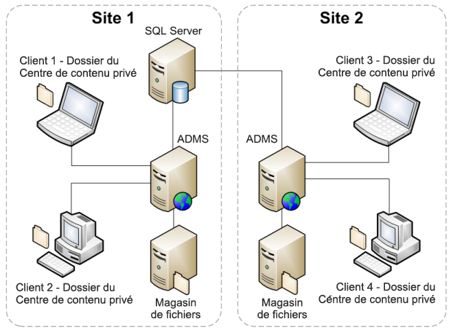

Dossier du Centre de contenu privé
Si vous utilisez Inventor, la configuration par défaut pour chaque client consiste à disposer d'un dossier de Centre de contenu privé.
Avantages :
  • Convient pour les ensembles comportant un gros volume de composants du Centre de contenu car le trafic réseau des composants locaux existants est éliminé.
  • Permet à tous les utilisateurs de disposer uniquement du contenu qu'ils utilisent dans leur dossier de Centre de contenu privé.
Inconvénients :
  • Consomme beaucoup d'espace disque sur le client.
  • Chaque client doit instancier chaque composant référencé dans le propre dossier de Centre de contenu privé
Exemple de contenu privé :
Remarque : En conservant le fichier pièce dans le dossier local, les retards sont éliminés pour cet utilisateur, car le fichier pièce est instancié ou copié depuis le magasin de fichiers.

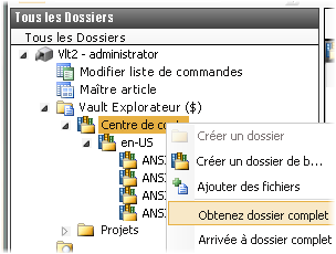

Amorçage des dossiers du centre de contenu
La réinstanciation des composants existants peut être évitée en effectuant le téléchargement de tout le dossier depuis Vault Thick Client. Cette opération va amorcer le dossier du Centre de contenu avec toutes les instances de contenu qui ont été archivées dans Vault. Ceci s'applique aux dossiers du centre de contenu aussi bien privés que partagés. Dans les environnements où de nouveaux contenus sont créés fréquemment, il pourrait s'avérer avantageux d'effectuer cette opération régulièrement.
