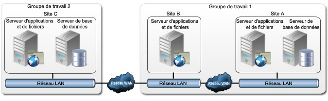

Un groupe de travail connecté est une configuration des magasins de fichiers ayant été répliqués d'un site vers un autre et gérés par la base de données Microsoft SQL. L'illustration suivante représente une configuration de groupe de travail typique. Tous les sites d'un groupe de travail partagent le même serveur Microsoft SQL.

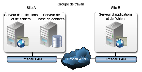

Pour permettre aux sites d'utiliser leur propre serveur de base de données afin d'augmenter leurs performances SQL, Vault utilise des groupes de travail connectés. L'illustration suivante représente un groupe de travail avec deux différents sites connecté à un autre groupe de travail avec un seul site.

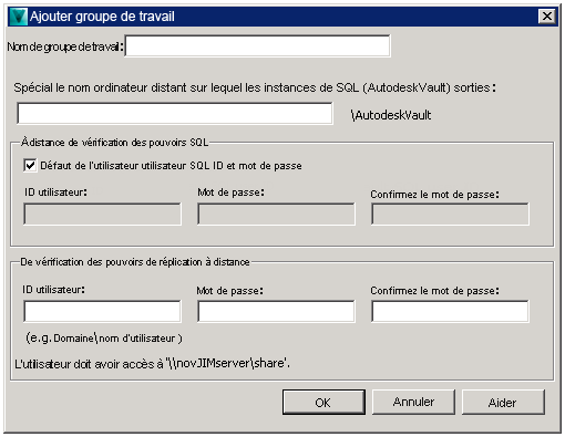

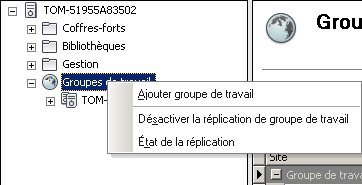

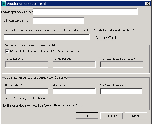

  3. Dans le volet de gauche de la console du serveur, cliquez avec le bouton droit de la souris sur le noeud des groupes de travail et choisissez Ajouter un groupe de travail.
  4. Entrez le nom du nouveau groupe de travail.
  5. Entrez le nom de l'ordinateur avec la nouvelle instance de SQL installée.
  6. Entrez l'ID et le mot de passe de l'utilisateur d'installation réseau pour exécuter la réplication.
  7. Cliquez sur OK. Un processus d'arrière-plan configure le serveur SQL distant en tant qu'abonné et commence à répliquer la base de données KVM depuis l'éditeur. Une fois que le deuxième serveur a terminé sa configuration, il est ajouté à l'arborescence des groupes de travail dans la console.

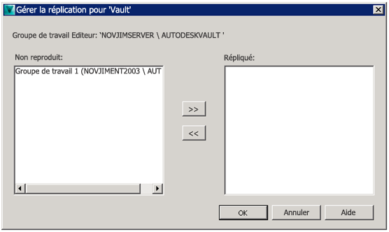

Une fois qu'un groupe de travail est configuré, la dernière étape consiste à activer les coffres-forts à répliquer. Cela peut être configuré à l'aide de l'outil Gérer la réplication.
  1. Sélectionnez le groupe de travail principal.
  2. Dans le volet de droite, cliquez avec le bouton droit sur le coffre-fort à gérer et sélectionnez Gérer la réplication.
  3. Sélectionnez le groupe dans la colonne Non répliqué et appuyez sur le bouton >> pour l'ajouter à la colonne Répliqué.
  4. Cliquez sur OK.
