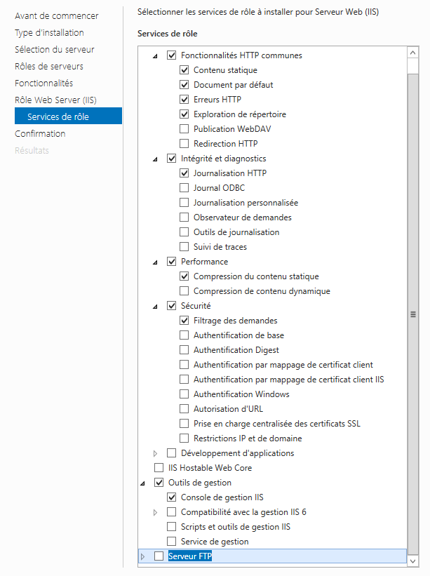

  5. Sélectionnez Rôles du serveur à gauche et cochez Serveur Web (IIS) dans la liste des rôles.
  6. Si le système vous invite à ajouter automatiquement d'autres services, sélectionnez Ajouter des fonctionnalités.
  7. Dans la section Rôles du serveur, sélectionnez les rôles suivants :
  8. Cliquez sur Installer.
