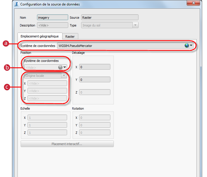

Pour positionner manuellement des données importées
- Ouvrez la boîte de dialogue Configuration de la source de données pour les données de votre choix, puis cliquez sur l'onglet Emplacement géographique.
- Pour contrôler le positionnement manuellement, procédez comme suit :
- Pour ajuster les projections d'éléments propres au projet (par exemple, fausse abscisse/ordonnée), entrez un décalage pour les données à l'aide des champs Décalage X, Y et Z.
