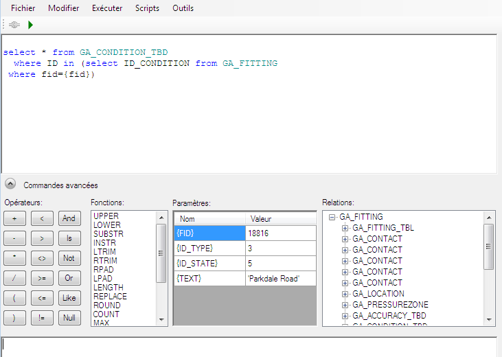

Dans le schéma de la base de données Gaz, il existe une relation entre la classe d'objets GA_FITTING et la classe d'objets GA_CONDITION_TBD. Interroger la CONDITION et l'afficher dans le formulaire.
  1. Ouvrez un projet qui a accès à un schéma de base de données Gaz.
  2. Démarrez le concepteur de formulaires.
  3. Ajoutez une zone de texte SQL en lecture seule.
  4. Cliquez sur la propriété SQL, puis sur pour ouvrir l'assistant SQL.
    Les classes d'objets associées sont affichées sous Relations.
  5. Choisissez-en une dans l'arborescence et cliquez pour insérer l'instruction de sélection qui récupère la valeur associée dans la zone d'entrée de l'expression.
  6. Remplacez le caractère * par l'attribut souhaité, VALUE par exemple.
