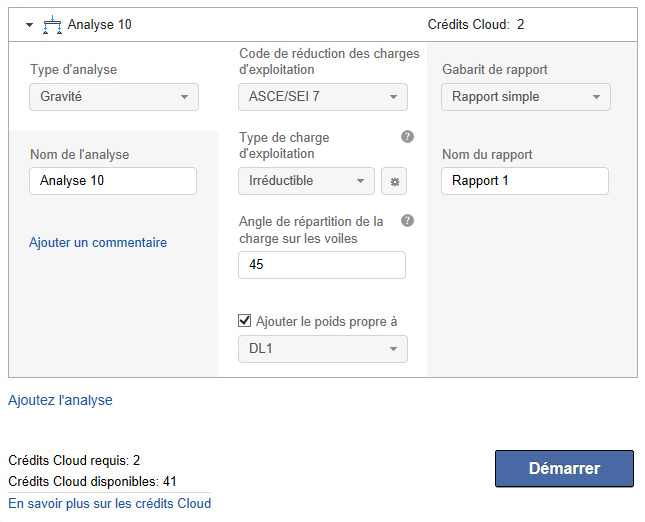

  2. Sur la page du projet, sélectionnez un modèle sur lequel effectuer l'analyse.
  3. Cliquez sur Nouvelle analyse.
    La page Nouvelle analyse s'ouvre, dans laquelle vous pouvez définir les paramètres de l'analyse. Par défaut, il affiche le type et les paramètres de l'analyse effectuée précédemment.
  4. Définissez les paramètres d'analyse.
    Pour en savoir plus sur la définition des paramètres, reportez-vous à la rubrique Exécution de l'analyse.
  5. Cliquez sur Démarrer.
