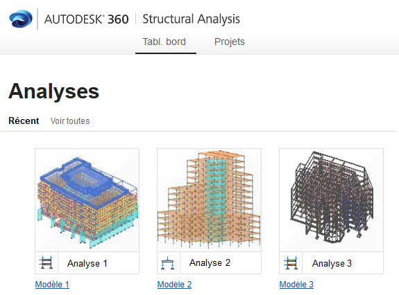

Onglet Dashboard
Le site Web Autodesk® 360 Structural Analysis s'ouvre par défaut dans l'onglet Dashboard. Vous pouvez y voir toutes les analyses effectuées récemment, ainsi que les analyses partagées avec vous. L'icône en regard du nom de l'analyse indique le type d'analyse :
  • Analyse statique
  • Analyse de la gravité.
Placez le curseur sur l'image d'un modèle analysé pour afficher des informations complémentaires, telles que le nom du projet et les paramètres de l'analyse.
