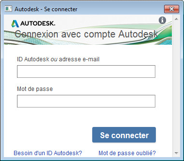

5. Connectez-vous à Autodesk® A360.
Pour exécuter une simulation d'énergie, vous devez vous connecter à Autodesk® A360.
Cliquez sur Se connecter Autodesk® A360 et saisissez votre identifiant et votre mot de passe Autodesk.
