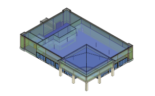

Lorsque vous cliquez sur Créer un modèle énergétique, Revit crée le modèle énergétique et l'affiche dans une vue 3D nommée Modèle énergétique 3D. La vue apparaît dans l'arborescence du projet, sous Vues 3D.
La vue Modèle énergétique 3D utilise les paramètres de la boîte de dialogue Visibilité/Graphismes pour masquer certaines catégories d'éléments de construction et pour appliquer une transparence de 50 % aux autres catégories de modèles, telles que les sols et les toits. La vue affiche également les espaces et les surfaces analytiques posées sur les éléments de construction.
Utilisez la vue pour comprendre comment Revit a interprété les éléments de construction pour créer le modèle énergétique. Vous pouvez effectuer un panoramique, un zoom et une rotation du modèle énergétique pour l'examiner de plus près. Outre les éléments de construction du modèle, vous pouvez voir et sélectionner les types d'éléments suivants :
Dans le modèle énergétique, sélectionnez l'un de ces éléments et, dans la palette Propriétés, vérifiez le paramètre Type de surface pour vous assurer qu'il a été correctement interprété. Par exemple, assurez-vous qu'une surface analytique basée sur un mur contient le type de surface de mur intérieur ou extérieur approprié.
Dans le modèle énergétique, sélectionnez l'un de ces éléments et, dans la palette Propriétés, vérifiez le paramètre Nom de pièce pour voir la pièce définie qu'il représente. Si aucun nom de pièce n'est indiqué, l'espace analytique a été défini par les surfaces analytiques. Vérifiez le volume et la surface afin de vous assurer qu'ils sont correctement dimensionnés.
Pour améliorer votre compréhension du modèle énergétique, créez des vues dupliquées de la vue Modèle énergétique 3D et ajustez les paramètres Visibilité/Graphismes. Dans l'une des vues dupliquées, par exemple, vous pouvez masquer tous les éléments du modèle (désactivez les cases Visibilité pour tous les éléments répertoriés dans l'onglet Catégories de modèles) et affichez uniquement les espaces analytiques (répertoriés sous l'onglet Catégories analytiques). Dans une autre vue dupliquée, vous pouvez masquer des éléments du modèle et afficher uniquement les surfaces analytiques. (Voir Définition de la visibilité des catégories d'éléments.) Examinez ces vues pour identifier les zones où le modèle du bâtiment peut être amélioré pour une meilleure prise en charge de l'analyse d'énergie ou pour résoudre la cause des problèmes avec les résultats de l'analyse.
