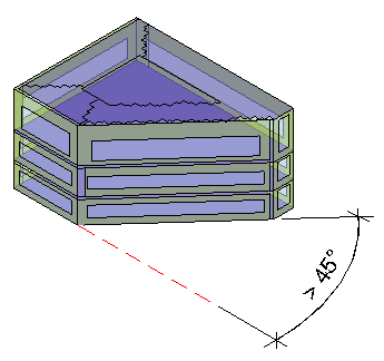

Zonage thermique avancé
Le zonage thermique avancé utilise des algorithmes complexes pour améliorer la précision des simulations d'énergie. Il ne permet pas d'ajouter des éléments au modèle énergétique. Au lieu de cela, il utilise les espaces et les surfaces analytiques pour décrire les zones thermiques.
Vous pouvez utiliser ce type de zonage thermique automatique pour les modèles constitués de volumes conceptuels ou des éléments de construction, voire les deux. Le zonage thermique avancé est la méthode recommandée pour les simulations énergétiques.
Pour un zonage thermique avancé, définissez les paramètres suivants dans la boîte de dialogue Paramètres énergétiques :
Lorsque vous créez un modèle d'énergie à l'aide de ces paramètres, le logiciel divise l'espace en zones thermiques lorsqu'un tournant dans le périmètre du bâtiment est supérieur à 45 degrés.
