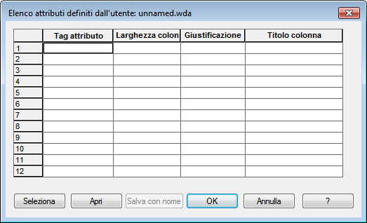

  1. Fare clic su scheda Rapportigruppo VarieAttributi utente. Trova
  2. Fare clic all'interno della colonna Tag attributo della riga 1. Digitare il nuovo nome del campo utilizzando uno dei seguenti metodi:
    • Digitare un nome di attributo o di dati estesi. Sono supportati solo i dati estesi con prefisso "VIA_WD_". Non includere il prefisso quando si digita il nome del campo.
      Ad esempio, il valore di montaggio su un layout quadro può essere espresso con il prefisso VIA_WD_MOUNT dei dati estesi o con un attributo MOUNT. Per includere il valore di montaggio in un rapporto del quadro, immettere MOUNT come nome del campo.
    • Fare clic su Seleziona e selezionare l'attributo dal disegno.
  3. (Facoltativo) Specificare la larghezza, la giustificazione e il titolo della colonna relativa all'attributo per consentire la generazione dei rapporti. Se non viene specificato alcun valore, verranno utilizzati i seguenti valori di default.
    • Larghezza delle colonne. 24
    • Giustificazione.A sinistra
    • Titolo colonna. Come il contrassegno dell'attributo
  4. Ripetere queste operazioni per gli eventuali altri attributi.
    Fare clic col pulsante destro del mouse in una cella per copiare, tagliare o incollare il contenuto da una cella all'altra.
  5. Fare clic su OK.
    Se il contenuto della griglia viene salvato per la prima volta, viene visualizzata la finestra di dialogo Salva con nome. Immettere il nome del file e fare clic su Salva.
