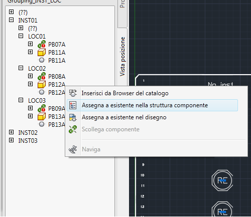

  1. Fare clic su scheda Progettogruppo Strumenti di progettoGestione. Trova
  2. In Gestione progetti, fare clic sulla scheda Vista posizione.
  3. Nella scheda Vista posizione, fare clic con il pulsante destro del mouse sulla parte di Inventor e fare clic su Assegna a esistente nella struttura componente.
    Nota: È inoltre possibile selezionare un componente di AutoCAD Electrical e assegnarlo ad una parte di Inventor.
  4. Nella vista struttura componente, selezionare il componente di AutoCAD Electrical che si desidera collegare alla parte di Inventor. La vista struttura componente viene aggiornata automaticamente dopo aver creato il collegamento del componente per visualizzare il componente collegato.
