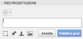

Feed progettazione e AutoCAD Electrical
Feed progettazione consente di pubblicare informazioni da condividere per un disegno in tempo reale e in modalità asincrona. I post vengono visualizzati con i relativi disegni sul desktop, sul Web e sui dispositivi mobili.
Quando si crea una pubblicazione, la tavolozza Feed progettazione viene utilizzata per immettere un messaggio di testo e/o associare un'immagine che fornisce le informazioni sul disegno a cui è associata la pubblicazione. È possibile collegare il post originale a un punto, un'area o un oggetto nel disegno. È anche possibile indicare colleghi e clienti per notificarli dell'avvenuta pubblicazione. Le notifiche vengono inviate tramite e-mail e all'interno di AutoCAD Electrical.
Dopo aver pubblicato un post, questo viene caricato su Autodesk A360 con il disegno e le immagini associate. A questo punto, colleghi e clienti possono accedere al post e pubblicare le loro risposte. Le risposte vengono elencati come "secondarie" al di sotto del post originale "principale". La pubblicazione originale rimane anche se non sono presenti risposte.
Quando le domande e le risposte in un post non sono più attive, è possibile chiudere il thread per nasconderlo dal Feed progettazione.
