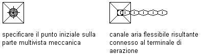

Connessione di un canale aria flessibile ad un terminale di aerazione

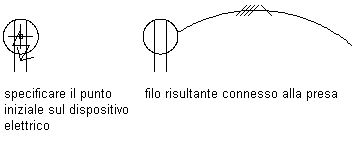

Connessione di un filo ad una presa

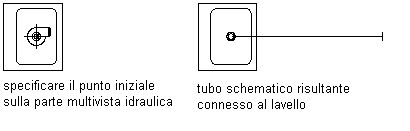

Connessione di una linea idraulica ad un lavello
