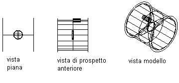

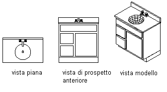

Viste diverse di una parte meccanica
Viste diverse di una parte elettrica
Viste diverse di una parte idraulica
