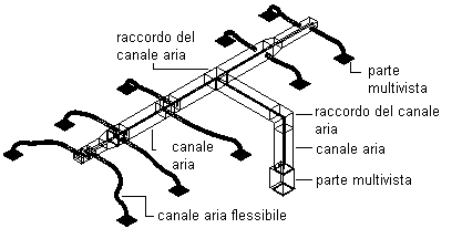

Parti di un sistema meccanico

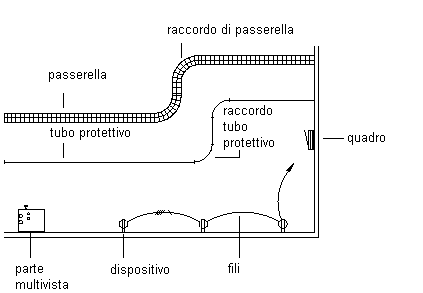

Parti di un sistema elettrico

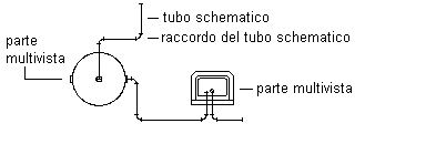

Parti di un sistema idraulico
