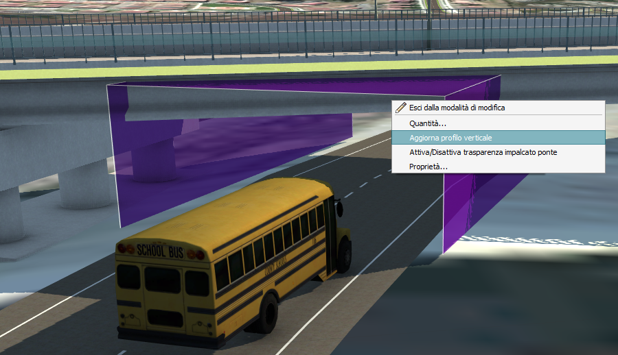

Modifica di altezza, posizione e rotazione della sagoma dello spazio libero
