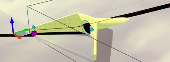

  3. Utilizzare i grip e i gizmo di trasformazione per modificare la posizione e le dimensioni del tombotto nel modello:
Utilizzare i grip e i gizmo di trasformazione standard di InfraWorks 360 per riposizionare un tombotto o modificarne la lunghezza.
Ingrandire il tombotto per visualizzare il grip di diametro di un tombotto circolare o il grip di altezza e raggio di un fognolo parallelepipoidale.

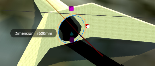

Utilizzare il grip nel tombotto cilindrico selezionato per regolarne il diametro. In questo esempio, il cerchio rosso indica il nuovo diametro, ingrandito da 3150 mm a 3600 mm.
