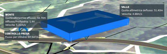

    • Utilizzare lo zoom avanti per visualizzare il tombotto, oppure passare alla Vista profilo e fare clic sul romboidale nella posizione del tombotto.
    • Per individuare i tombotti piccoli, in Esplora modelli fare clic sull'oggetto tombotto, quindi scegliere Visualizza in tabella dati dal menu di scelta rapida. Fare clic su un tombotto nella tabella per visualizzare la relativa scheda delle risorse.
Dopo l'aggiunta di un tombotto, utilizzare lo zoom avanti per visualizzarlo. Fare clic sul tombotto per visualizzare i dati di analisi e la scheda delle risorse nell'area di disegno.
