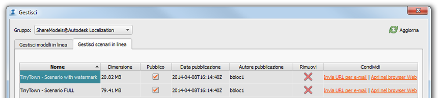

Dalla pagina iniziale di InfraWorks 360:
  1. Fare clic su per visualizzare un menu orizzontale.
  2. Fare clic su per aprire il pannello Gestisci, quindi fare clic sulla scheda Gestisci scenari in linea.
  3. Se si appartiene a più di un gruppo di progettazione, visualizzare quello corretto.
    • Fare clic su X per rimuovere la versione in linea di uno scenario dal relativo modello.
      Le copie locali non vengono modificate. La definizione dello scenario nel modello resta invariata.
    • Fare clic su Invia URL per e-mail per condividere uno scenario mediante un invito ad un soggetto interessato. Coloro che ricevono l'invito e non dispongono di InfraWorks 360 devono utilizzare l'InfraWorks 360 (iPad app).
    • Fare clic su Apri nel browser Web per visualizzare lo scenario nel browser.
    • Se lo scenario è contrassegnato come pubblico, può essere visualizzato da tutti gli utenti dell'InfraWorks 360 (iPad app).
    • Nota: Non è possibile rendere pubblico uno scenario da questo pannello. Utilizzare la scheda delle risorse Editor scenari per modificare i diritti di pubblicazione.
Il pannello è un elenco statico. Se il pannello è rimasto aperto per un po' di tempo, per visualizzare le modifiche recenti fare clic su Aggiorna.
