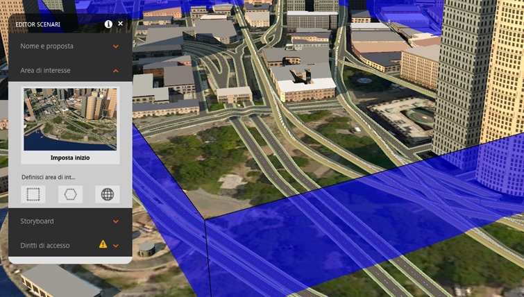

In molti casi, gli scenari mostrano una parte di un modello più grande. È possibile definire un'area di interesse all'interno di uno scenario per migliorare le prestazioni e richiamare l'attenzione dell'utente.
- Aprire il modello.
- Fare clic su
per aprire il Browser di scenari.
- Fare clic su
per aprire l'Editor scenari per un nuovo scenario.
- Nella scheda delle risorse dell'Editor scenari, fare clic su Area di interesse.
- Selezionare il tipo di riquadro di delimitazione: un rettangolo, un poligono o l'intero modello.
Utilizzare l'intero modello con cautela, in particolare per i modelli di grandi dimensioni.
- Definire l'area di interesse. Fare doppio clic per terminare il disegno.
Per annullare il disegno, premere ESC due volte.
Impostazione della posizione iniziale
Gli utenti possono tornare alla Posizione iniziale in qualsiasi momento dopo la navigazione all'interno dello scenario.
- Fare clic su Imposta inizio.
- Eseguire lo zoom e la panoramica sulla posizione desiderata, quindi premere INVIO.
Per annullare l'operazione, premere ESC.
