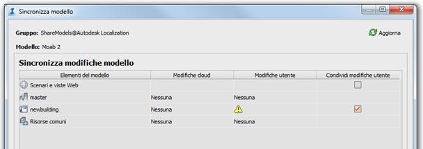

Per prima cosa, è necessario definire uno scenario dalla scheda delle risorse relativa e dall'Editor scenari. È quindi possibile pubblicare lo scenario o aggiornarlo con le modifiche apportate includendolo in una sincronizzazione del modello in cui è contenuto. La condivisione di uno scenario lo rende disponibile per la visualizzazione in un browser, utilizzando il InfraWorks 360 web viewer, o su un iPad, tramite l'InfraWorks 360 (iPad app).
Per includere uno scenario in una sincronizzazione, selezionare Condividi modifiche utente accanto a Scenari e Viste Web nel pannello Sincronizza modello. Vedere anche Sincronizzazione dei modelli.

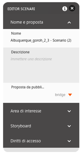

Come aprire l'Editor scenari
  1. Aprire il modello e utilizzare la copia master o passare ad una proposta. Per definire uno scenario, è necessario impostare l'area di interesse nella proposta o nel modello di destinazione.
  2. Fare clic su per aprire il Browser di scenari.
  3. Fare clic su per aprire l'Editor scenari per un nuovo scenario.
    Fare doppio clic su uno scenario esistente per aprirlo nell'editor.
Come definire uno scenario:
Fare clic all'interno di una sezione dell'Editor scenari per espanderla.
  1. Specificare i due valori necessari e valori facoltativi per completare la definizione:
  2. Fare clic su per sincronizzare il modello.
In InfraWorks 360 viene avviata la rigenerazione del modello, al quale viene associato lo scenario. Nel Browser di scenari viene indicato lo stato della generazione dello scenario.
