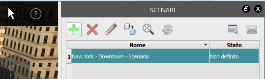

Visualizzazione dello stato di generazione di uno scenario
Il pannello Browser di scenari consente di visualizzare lo stato della generazione di uno scenario e della sua pubblicazione nel cloud.
  1. Fare clic su per aprire il Browser di scenari.
    Dopo la sincronizzazione del modello, uno scenario può trovarsi in uno dei seguenti stati:
Non definito Lo scenario è stato creato, ma non tutte le informazioni necessarie sono state completate nell'Editor scenari. È necessario specificare il nome dello scenario e della proposta e impostare l'area di interesse.
Non sincronizzato La modifica di una definizione di scenario richiede la risincronizzazione del modello. Eseguire nuovamente la sincronizzazione.
In corso di generazione Lo scenario è in corso di generazione nel cloud.
Pubblicato La generazione dello scenario è stata completata correttamente. Lo scenario è disponibile per la visualizzazione.
Problema Non è stato possibile rigenerare lo scenario con definizioni nuove o modificate. Per ulteriori informazioni, vedere Risoluzione dei problemi di pubblicazione degli scenari.
