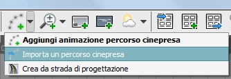

  4. Scegliere Importa un percorso cinepresa dal menu degli strumenti Aggiungi nuova animazione percorso cinepresa:
