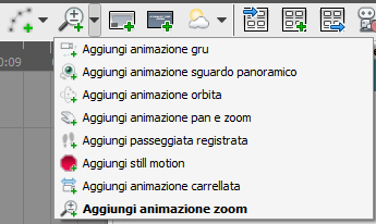

  1. In Creazione storyboard, visualizzare il menu a discesa Aggiungi nuova animazione zoom.
  2. Selezionare il tipo di animazione:
