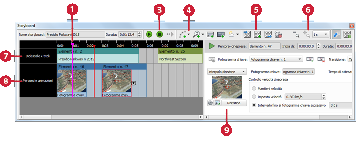

L'area Creazione storyboard viene visualizzata nella parte inferiore della finestra del modello. È possibile modificare le dimensioni e la posizione del pannello.
- L'indicatore di riproduzione (linea blu) definisce il punto di inizio per la riproduzione.
- La linea di segnalazione (freccia rossa) indica il punto di inserimento per i nuovi elementi.
- I controlli di riproduzione consentono di riprodurre l'intero storyboard, a partire dall'indicatore di riproduzione (linea blu). I singoli elementi dispongono di controlli di riproduzione propri.
- La barra degli strumenti dello storyboard contiene controlli che permettono di creare elementi e di gestire gli storyboard.
- Questi controlli consentono l'importazione e l'esportazione di storyboard.
- Questi controlli consentono di effettuare lo zoom avanti e indietro nello storyboard e di definire la risoluzione di zoom. È inoltre possibile eseguire lo zoom alle estensioni dello storyboard.
- Le didascalie ed i tasselli vengono visualizzati nella traccia superiore.
- I percorsi cinepresa e le animazioni vengono visualizzati nella traccia inferiore.
- Le impostazioni per l'elemento selezionato vengono visualizzate sul lato destro.
