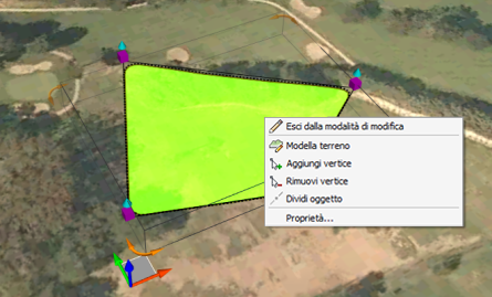

  1. Disegnare una copertura.
  2. Fare clic su nella barra delle utilità per attivare la modalità di modifica.
  3. Fare clic con il pulsante destro del mouse sull'area di copertura per aprire il menu di scelta rapida, quindi selezionare Modella terreno.

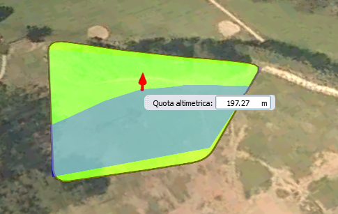

  4. Trascinare la freccia verticale verso l'alto o verso il basso per applicare alla copertura alla quota altimetrica desiderata. In alternativa, è possibile immettere la quota altimetrica desiderata nella finestra di dialogo della quota altimetrica e premere INVIO per aggiornare la copertura.
    Tutti i vertici sul contorno della copertura vengono impostati su questo valore.
