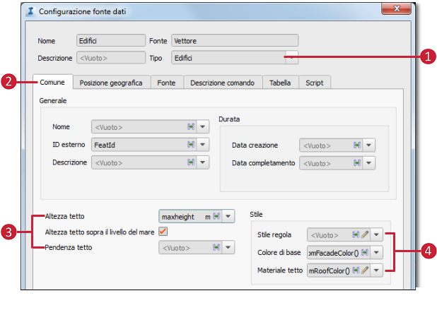

Configurare una fonte dati importata. Se nella finestra di dialogo Configurazione fonte dati è disponibile la scheda Comuni, verranno visualizzate le proprietà del modello specifiche per il tipo selezionato. Per ogni proprietà del modello visualizzata, mappare una proprietà della fonte dati (se possibile).
- Importare una fonte dati basata su database o su file.
- Fare doppio clic sulla nuova fonte dati nel pannello Fonti dati per aprire la finestra di dialogo Configurazione fonte dati.
- Fare clic su Tipo e selezionare la categoria appropriata per i dati, ad esempio Strade, Edifici, Coperture e così via.
Nota: Il tipo di fonte dati non può essere modificato dopo la configurazione iniziale.
- Il tipo di dati non può essere modificato dopo la configurazione iniziale.
- Selezionare la scheda Comuni.

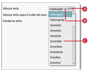

- Vengono visualizzate le proprietà del modello specifiche per il tipo di dati.
a. Fare clic su per aprire l'Editor espressioni. Creare un'espressione per filtrare le proprietà della fonte di dati.
b. Modificare l'unità di misura.
c. Selezionare una proprietà della fonte dati dall'elenco a discesa per mapparla direttamente ad una proprietà del modello.
Specificare uno stile di regola
- Impostare le proprietà aggiuntive dello stile specifico per il tipo di dati, ad esempio il colore di base della facciata e il materiale del tetto di un edificio.
