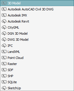

Come importare un file DAE (opzione consigliata)
  1. In SketchUp, aprire il modello 3D che si desidera importare in InfraWorks.
  2. Scegliere File Esporta Modello 3D.
  3. Specificare il tipo di esportazione file Collada (*.dae) e salvare il file nel sistema locale o nell'unità di rete mappata.
  4. Aprire InfraWorks 360.
  5. Aprire il modello di InfraWorks 360.
  6. Fare clic su .
  7. Fare clic su nel pannello Fonti dati, quindi scegliere Modello 3D.
  8. Individuare il file DAE salvato nel sistema locale o nell'unità di rete mappata e fare clic su Apri.
  9. Al termine dell'importazione, fare doppio clic sul nome del file importato nel pannello Fonti dati per aprire la finestra di dialogo di configurazione della fonte dati.
  10. Specificare un tipo di fonte dati, quindi selezionare la scheda Posizione geografica e configurare i dati. Se al modello non è associato alcun sistema di coordinate, è possibile specificare un'origine locale o posizionare i dati nel modello in modo interattivo utilizzando il cursore del mouse. Per ulteriori informazioni, vedere Configurazione delle impostazioni di posizione geografica.
  11. Dopo aver configurato i dati, fare clic su Chiudi e aggiorna.

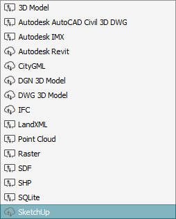

Come importare un file SKP (è necessario disporre di InfraWorks 360)
  2. Salvare il modello di SketchUp in formato SKP nel sistema locale o nell'unità di rete mappata.
  3. Aprire il pannello Fonti dati e fare clic su , quindi scegliere SketchUp dal menu a discesa.
  4. Individuare il file di modello SKP e fare clic su Apri.
  5. Al termine dell'importazione, fare doppio clic sul nome del file importato nel pannello Fonti dati e configurare i dati.
  6. Dopo aver configurato i dati, fare clic su Chiudi e aggiorna.
Nota: In caso di problemi con l'importazione di un file SKP, potrebbe essere necessario chiudere InfraWorks ed eseguire l'applicazione come amministratore, nonché attivare l'importazione locale basata su Navisworks. Per ulteriori informazioni, vedere Impostazione delle opzioni di importazione di dati.
