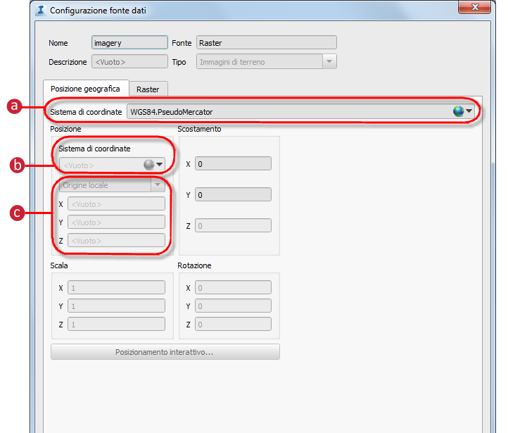

Se i dati importati utilizzano un sistema di coordinate diverso da quello del modello, InfraWorks 360 converte i dati importati al sistema di coordinate del modello durante l'importazione. È possibile specificare un sistema di coordinate per i dati importati o posizionare manualmente i dati importati per risolvere il problema.
In genere in InfraWorks 360 i dati importati vengono posizionati correttamente in modo automatico in base alla tipologia.
 per aprire il pannello Fonti dati.
Quando si posiziona un modello 3D in modo interattivo, per la regolazione è possibile utilizzare la rotellina del mouse in combinazione con un tasto modificatore. L'operazione risulta utile per i modelli 3D che non dispongono di un file World.
