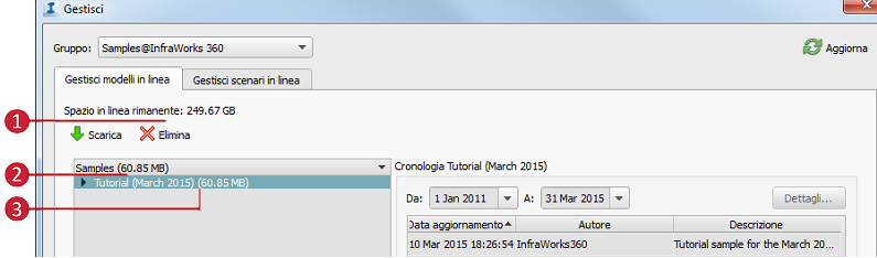

È possibile visualizzare informazioni su ogni modello e scenario condiviso in un gruppo. È inoltre possibile visualizzare elementi della cronologia modello quali la data e l'ora degli aggiornamenti, l'autore delle modifiche caricate e una descrizione.
 per visualizzare un menu orizzontale.
 per aprire il pannello Gestisci, quindi fare clic sulla scheda Gestisci modelli in linea.
Per visualizzare un altro gruppo, utilizzare il menu a discesa.
Nella parte destra della finestra di dialogo viene visualizzata la Cronologia modello. La cronologia include la data e l'ora degli aggiornamenti, l'autore delle modifiche caricate e la descrizione della modifica caricata. Se la descrizione è molto lunga, fare clic su Dettagli per visualizzarla in una finestra più grande.
