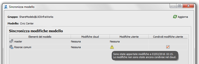

- Nella barra delle utilità, fare clic su
Sincronizza per aprire il pannello Sincronizza modello. È possibile posizionare il cursore sull'icona Modifiche utente per vedere quando sono state apportate le modifiche:
- Selezionare Condividi modifiche utente se si desidera includere modifiche non sincronizzate al modello master o ad una proposta nella sincronizzazione corrente.
Le risorse comuni vengono condivise dalla versione principale di modelli, proposte, panorami e scenari, segnalibri, temi e impostazioni in Esplora modelli.
- Facoltativo: è possibile descrivere le modifiche che identificano la sincronizzazione. Queste informazioni vengono archiviate in Cronologia modello.
- Fare clic su Sincronizza.
