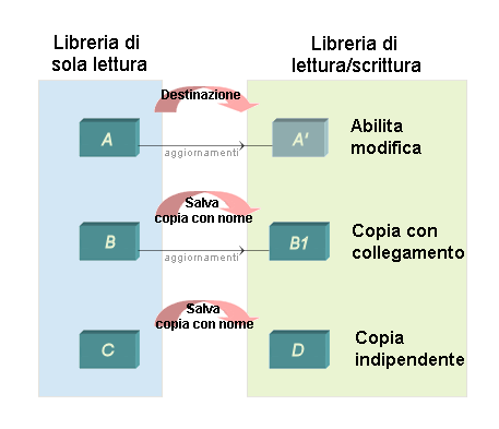

Copia di famiglie in una libreria con proprietà di lettura/scrittura
i dati del Centro contenuti possono essere modificati solo in una libreria di lettura/scrittura. Nell'Editor del Centro contenuti sono disponibili due comandi per aggiungere contenuti ad una libreria con proprietà di lettura/scrittura: Copia in e Salva copia con nome. Utilizzare il comando Copia in per consentire la modifica di una famiglia di sola lettura. Utilizzare il comando Salva copia con nome per creare una copia identica di una famiglia in una libreria con proprietà di lettura/scrittura.
Lo schema di seguito mostra una panoramica sulla copia di famiglie in librerie con proprietà di lettura/scrittura:
- Copia in
- Utilizzare il comando per consentire la modifica della tabella e delle proprietà della famiglia. Il metodo copia i dati della famiglia. Non crea una copia fisica della famiglia principale nella libreria con proprietà di lettura/scrittura.
La famiglia primaria viene contrassegnata come modificabile nella Vista unita e nella vista della libreria con proprietà di lettura/scrittura in cui viene copiata. Il pacchetto di dati copiati riceve aggiornamenti quando viene modificata la famiglia primaria. Tutte le modifiche dell'utente effettuate nella tabella e nelle proprietà della famiglia vengono mantenute nella libreria con proprietà di lettura/scrittura e possono essere integrate in nuove versioni di Inventor.
Non è possibile modificare il Mappaggio parametri. Se si modifica il file di modello, questo viene sovrascritto all'aggiornamento della famiglia (quando viene modificato il modello della famiglia primaria).
- Salva copia con nome con un collegamento alla famiglia primaria
- Utilizzare il comando per creare una copia fisica della famiglia primaria in una libreria utente. La famiglia copiata viene aggiornata quando cambia la famiglia primaria. Nella Vista unita, la famiglia copiata viene visualizzata separatamente dalla famiglia primaria. Nella vista della libreria con proprietà di lettura/scrittura è visualizzata solo la famiglia copiata.
È possibile modificare la tabella e le proprietà della famiglia copiata. Tutte le modifiche vengono mantenute nella libreria con proprietà di lettura/scrittura all'aggiornamento dalla famiglia primaria.
Esempio: utilizzare il metodo Salva copia con nome per creare famiglie di componenti con parametri identici ma materiali diversi.
- Salva copia con nome senza un collegamento alla famiglia primaria
- Utilizzare il comando per creare una famiglia indipendente in una libreria utente. La famiglia copiata viene trattata come una famiglia pubblicata dall'utente. È possibile modificare tutti i dati della famiglia copiata, compreso il mappaggio dei parametri e il modello di parte. Non esiste alcun collegamento alla famiglia primaria, quindi alla famiglia copiata non viene applicato alcun aggiornamento.
Collega a famiglia primaria
Un collegamento tra le famiglie primarie e le famiglie copiate consente di sincronizzare le famiglie copiate con le famiglie primarie.
Questo collegamento non può essere usato finché non viene modificata la famiglia primaria e si sincronizza la libreria contenente la famiglia copiata usando lo strumento di aggiornamento. Se il collegamento tra la famiglia primaria e la famiglia copiata è attivo, lo strumento di aggiornamento propaga le modifiche dalla famiglia primaria alla famiglia (derivata) copiata. Se gli stessi dati vengono modificati nella famiglia primaria e nella famiglia copiata, le modifiche non vengono sovrascritte.
Nota: Al termine della sincronizzazione dello strumento di aggiornamento, aggiornare i membri della famiglia derivata posizionata negli assiemi per sincronizzare i file di parti primarie e derivate.
Una famiglia con un collegamento viene gestita in modo simile alla famiglia indipendente con le eccezioni seguenti:
- Non è possibile modificare Mappaggio parametri per una famiglia con un collegamento.
- Modificando il file di modello, questo viene sovrascritto all'aggiornamento della famiglia.
Il comando Copia in relativo alle famiglie crea sempre un collegamento alle rispettive famiglie primarie. Il comando Salva copia con nome per le famiglie può creare famiglie con o senza collegamento.
Sopprimere un collegamento per posticipare la sincronizzazione di una famiglia copiata. Una famiglia copiata con un collegamento soppresso viene ignorata durante la sincronizzazione nello strumento di aggiornamento. Usare il comando Scopri per attivare un collegamento soppresso. Alla libreria con la famiglia copiata corrispondente viene quindi assegnato il contrassegno di sincronizzazione necessaria, ed è possibile sincronizzare la famiglia.
Usare il comando Interrompi collegamento per rimuovere un collegamento alla famiglia primaria per una famiglia Salva copia con nome. La famiglia diventa indipendente. Non è possibile ripristinare un collegamento interrotto.
