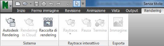

È possibile accedere agli strumenti di Autodesk Rendering dalla scheda Inizio gruppo Strumenti e dalla scheda Rendering sulla barra multifunzione.
